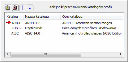

Naciśnięcie opcji Bazy danych / Baza przekrojów znajdującej się w drzewku okna Preferencje zadania pozwala uzyskać dostęp do następującej listy baz.
W oknie tym znajduje się lista aktualnie aktywnych baz przekrojów. W górnej części okna znajdują się cztery ikony, które pozwalają na:
dodanie nowej bazy przekrojów
usunięcie wybranej bazy przekrojów
przesunięcie wybranej bazy przekrojów w górę listy
przesunięcie wybranej bazy przekrojów w dół listy.
