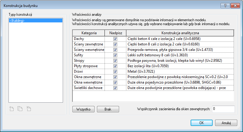

    2. W polu Konstrukcja budynku kliknij kolumnę Wartość, a następnie kliknij przycisk Wyszukaj.
      W oknie dialogowym Konstrukcja budynku wyświetlana jest lista kategorii elementów z polem wyboru Nadpisz zaznaczonym dla wszystkich kategorii.
  4. W oknie dialogowym Konstrukcja budynku wykonaj następujące czynności:
    1. Aby nadal używać ustawień domyślnych dla niektórych kategorii, usuń zaznaczenia pól Nadpisz. (Kliknij przycisk Odznacz, aby usunąć zaznaczenie Nadpisz dla wszystkich kategorii).
    2. Upewnij się, że opcja Nadpisz jest zaznaczona w przypadku kategorii, dla której chcesz zmienić właściwości cieplne. W kolumnie Konstrukcja analityczna użyj listy rozwijanej, aby wybrać żądaną konstrukcję.
      Aby uzyskać szczegółowe informacje na temat każdej konstrukcji analitycznej, pobierz ten plik.
    3. Kliknij przycisk OK.
Podczas wykonywania analizy energetycznej określone konstrukcje analityczne są używane dla tych kategorii elementów. W przypadku elementów w innych kategoriach nadal stosowane są wartości domyślne.
