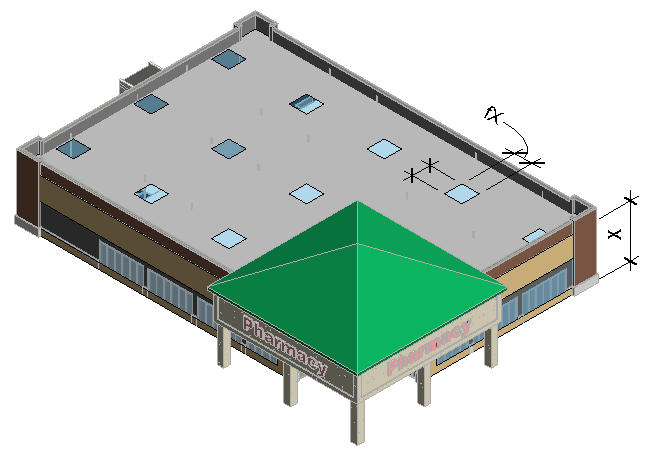

Z reguły powierzchnię jednego świetlika oblicza się następująco, gdzie SRR oznacza proporcję świetlika do dachu:
(Wysokość od podłogi do sufitu x 1,5)² x SRR
Należy wybrać wielkość stosowną do projektu. Zaczynając od proporcji świetlika do dachu równej 5%, należy modyfikować tę wartość zależnie od klimatu i użytkowania budynku.
Jeśli na przykład sufit znajduje się na wysokości 12 stóp, a świetliki zajmują 5% powierzchni dachu, wielkość świetlika powinna wynosić w przybliżeniu (12 x 1,5)² x 5% = 16,2 stopy kwadratowej. Oznacza to, że w projekcie należy zastosować świetliki 4 na 4 cale.
