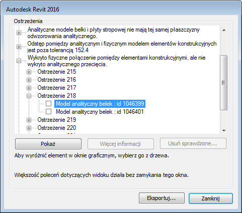

  3. Przejrzyj ostrzeżenia i wprowadź stosowne zmiany do projektu.
Przykładowe ostrzeżenie: Element analityczny bez parametrów konstrukcji
Widok elementu analitycznego bez parametrów konstrukcji
