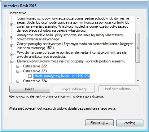

Ostrzeżenie o nieobsługiwanym elemencie
Widok nieobsługiwanych elementów

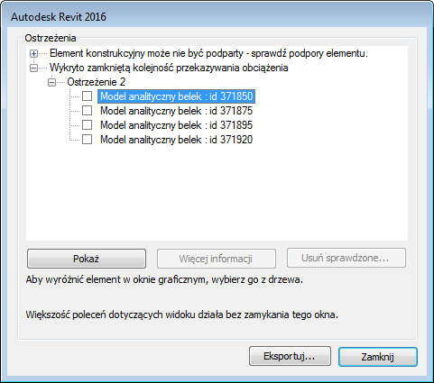

Ostrzeżenie o zamkniętym łańcuchu podpór
Widok zapętlonego łańcucha podpór
