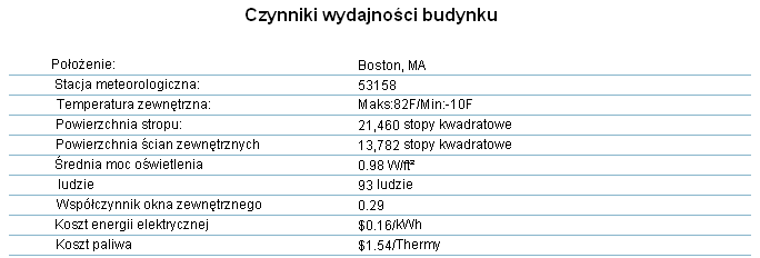

Czynniki wydajności budynku
Analiza energetyczna wyświetlona w oknie dialogowym Wyniki i porównanie obejmuje tabelę zawierającą podsumowanie najważniejszych czynników wpływających na zużycie energii w analizowanym modelu.

Do czynników związanych z pogodą należy położenie, stacja meteorologiczna i temperatura zewnętrzna.
Położenie
Położenie projektu, które zostało określone w oknie dialogowym Położenie i teren (do którego można uzyskać dostęp z okna dialogowego Ustawienia energii).
Stacja meteorologiczna
Stacja meteorologiczna, która ma być używana na potrzeby tego projektu i została określona w oknie dialogowym Położenie i teren (do którego można uzyskać dostęp z okna dialogowego Ustawienia energii).

Temperatura zewnętrzna
Maksymalna i minimalna temperatura w położeniu projektu.
Powierzchnia stropu
Całkowita powierzchnia kondygnacji analizowanego modelu.
Powierzchnia ścian zewnętrznych
Powierzchnia ścian netto (powierzchnia ścian brutto minus otwory) analizowanego modelu.

Średnia moc oświetlenia
Średnia moc oświetlenia elektrycznego na jednostkę powierzchni oświetlanej przestrzeni wewnętrznej.

Ludzie
Wartość domyślna gęstości zajętości zgodna z normą ASHRAE 62 dotyczącą wentylacji i akceptowalnej jakości powietrza wewnętrznego.

Współczynnik okna zewnętrznego
Stosunek powierzchni okien do całkowitej powierzchni ścian.

Koszt energii elektrycznej
Koszty energii elektrycznej są wyrażone w USD za kilowatogodzinę (kWh). Stawki są oparte na średnich stawkach zakładów energetycznych w danym stanie, terytorium lub kraju. W analizie są stosowane stawki stałe, a nie zależne od pory zużycia ze względu na złożoność i zróżnicowanie tej drugiej metody zależnie od regionu i wielkości budynku.

Koszt paliwa
Koszty paliwa są wyrażone w USD za therm. Są one oparte na średnich stawkach zakładów energetycznych w danym stanie, terytorium lub kraju.
