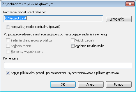

Scenariusz 5: Synchronizacja pliku lokalnego z modelem centralnym
Próbujesz zsynchronizować plik lokalny z modelem centralnym.
Tryb współdzielenia pliku Tryb współdzielenia na serwerze
Efekt: Można użyć okna dialogowego Synchronizuj z modelem centralnym do wyszukania innego modelu centralnego. Efekt: Przycisk Przeglądaj nie jest dostępny w oknie dialogowym Synchronizuj z modelem centralnym i nie ma możliwości zmiany nazwy i lokalizacji modelu centralnego.
