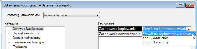

Przed skopiowaniem osprzętu z modelu podłączonego do projektu MEP lub w trakcie tego procesu określ zachowanie kopiowania w odniesieniu do każdej kategorii osprzętu w oknie dialogowym Określ ustawienia koordynacji.
Pozwól na kopiowanie wsadowe
Osprzęt w wybranej kategorii można kopiować w trybie wsadowym, gdy:
To zachowanie kopiowania jest domyślne w przypadku nowych łączy.
Kopiuj pojedynczo
Osprzęt w wybranej kategorii nie będzie kopiowany w trybie wsadowym. Zamiast tego można użyć narzędzia Kopiuj/Monitoruj w celu wybrania pojedynczych elementów osprzętu, które mają zostać skopiowane do projektu MEP. Zobacz temat Kopiowanie osprzętu w celu monitorowania.
Załóżmy, że kategoria osprzętu ma ustawienie Kopiuj pojedynczo i podłączony model zawiera nowy osprzęt należący do tej kategorii. Podczas wczytywania lub ponownego wczytywania podłączonego modelu do projektu MEP program Revit MEP nie skopiuje automatycznie osprzętu w tej kategorii. Kopiowany jest tylko ten osprzęt, którego zachowanie kopiowania określono jako Pozwól na kopiowanie wsadowe.
Ignoruj kategorię
Osprzęt w wybranej kategorii nie będzie kopiowany do projektu MEP w trybie wsadowym ani pojedynczo.
Załóżmy, że najpierw wybrano opcję Ignoruj kategorię, a następnie okazało się, że osprzęt ma jednak zostać skopiowany do projektu MEP. W tym celu należy wykonać operację Określ ustawienia koordynacji w tym projekcie lub określonym modelu podłączonym. W przeciwnym razie program Revit MEP nigdy nie rozpozna osprzętu w tej kategorii pochodzącego z podłączonych modeli.
