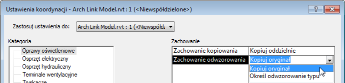

Przed skopiowaniem osprzętu z podłączonego modelu do projektu MEP lub w trakcie tego procesu określ zachowanie odwzorowania do każdej kategorii osprzętu w oknie dialogowym Określ ustawienia koordynacji.
Kopiuj pierwotny

Określ odwzorowanie typu
Podczas kopiowania osprzętu do projektu MEP w programie Revit MEP dla każdej kategorii osprzętu używane będzie określone odwzorowanie. To odwzorowanie definiuje zgodność między typami osprzętu w projekcie architektonicznym i typami osprzętu w projekcie MEP.
Na przykład w przypadku wszystkich opraw oświetleniowych będących zwykłymi oprawami rastrowymi w projekcie architektonicznym może zaistnieć potrzeba zdefiniowania tego osprzętu jako lamp rastrowych 2 x 4 w kształcie paraboli w projekcie MEP. Te rozwiązania mogą być źródłem szczegółowych informacji i możliwości przydatnych inżynierom mechanikom. Wykonanie tego odwzorowania typu przed skopiowaniem opraw do projektu MEP usprawnia proces, zmniejsza liczbę błędów i pozwala zaoszczędzić czas.
W przypadku każdego typu osprzętu w kategorii można wybrać opcję Kopiuj pierwotny typ, opcję Nie kopiuj tego typu lub typ rodziny wczytany do projektu. Te odwzorowania typu są używane podczas kopiowania osprzętu do projektu.
