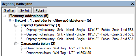

Aby przejrzeć oddzielone elementy
- Kliknij kolejno kartę Współpracuj
panel Koordynacja
(Uzgodnij obiekt nadrzędny).
Zostanie wyświetlona przeglądarka Uzgodnij obiekt nadrzędny. Domyślnie jest ona umieszczona po prawej stronie okna. Przeciągając za pasek tytułu, można ją przesunąć w wybrane położenie. Więcej informacji o zmianie wielkości i położenia przeglądarki Uzgodnij obiekty nadrzędne zawiera temat
Okna dokowalne.
- (Opcjonalnie) Aby zlokalizować elementy oddzielone, wykonaj jedną z następujących czynności:
Zmień grafikę
- W przeglądarce Uzgodnij obiekt nadrzędny kliknij przycisk Grafika.
- W oknie dialogowym Grafika wybierz opcję Zastosuj ustawienia do elementów z listy.
- Określ wartości Waga, Kolor i Wzór.
Przy użyciu tych ustawień w projekcie zostaną wyświetlone oddzielone elementy.
Pokaż element oddzielony
- W przeglądarce Uzgodnij obiekt nadrzędny wybierz element oddzielony, który chcesz zlokalizować.
- Kliknij przycisk Pokaż.
W programie Revit element oddzielony zostanie wyświetlony w nowo otwartym widoku i w razie potrzeby przybliżony.
- Aby usunąć niepotrzebny element oddzielony, zaznacz element w przeglądarce Ustal obiekt nadrzędny, kliknij prawym przyciskiem myszy, a następnie kliknij przycisk Usuń.
- Aby zmienić obiekt nadrzędny oddzielonego elementu, zaznacz element w przeglądarce Ustal obiekt nadrzędny, kliknij prawym przyciskiem myszy, a następnie kliknij opcję Wskaż obiekt nadrzędny. Następnie w obszarze rysunku wybierz nowy obiekt nadrzędny.
