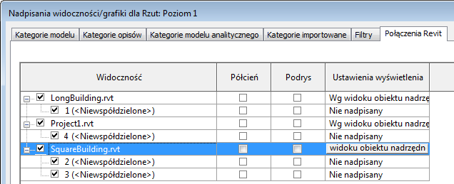

Parametry sterujące widocznością i grafiką podłączonych modeli programu Revit są zgrupowane na specjalnej karcie Połączenia Revit w oknie dialogowym Widoczność/Grafika.
To okno dialogowe jest uporządkowane w strukturę drzewa, gdzie węzły macierzyste odnoszą się do osobnych plików (główny model podłączony), a węzły potomne do wystąpień (kopii) modelu w projekcie. Zmiana węzła macierzystego ma wpływ na wszystkie wystąpienia, a zmiana węzła potomnego ma wpływ tylko na odpowiednie wystąpienie.
Karta Połączenia Revit w oknie dialogowym Widoczność/Grafika zawiera następujące kolumny:
Widoczność podłączonych modeli programu Revit jest kontrolowana z poziomu widoku. Można użyć szablonu widoku, aby zapisać ustawienia widoczności danego widoku, a następnie zastosować je do innych widoków. Zobacz sekcję Szablony widoku.
