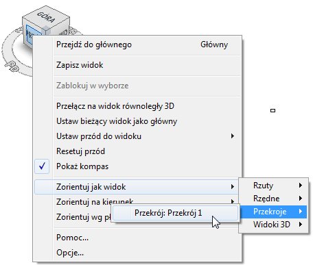

Orientacja widoku 3D
Używając narzędzia ViewCube, można zorientować widok 3D w dowolnym rzucie, widoku elewacji, przekroju lub widoku 3D w projekcie.
Można również zorientować widok w kierunku zgodnym ze współrzędnymi projektu. Na przykład północ jest zgodna z północą rzeczywistą.
Jeśli narzędzie ViewCube jest używane w Edytorze rodzin lub w oknie podglądu Właściwości typu, można wykonać orientację w danym kierunku. Kierunek odpowiada parametrom: Przód, Tył, Z lewej, Z prawej, Góra, Tylny lewy izometryczny, Tylny prawy izometryczny, Przedni lewy izometryczny i Przedni prawy izometryczny.
Aby zorientować widok 3D na inny widok:
  1. W widoku 3D prawym przyciskiem myszy kliknij narzędzie ViewCube.
  2. Wybierz opcję Zorientuj do widoku, a następnie wybierz typ i nazwę widoku.
Aby zorientować widok 3D w danym kierunku:
  2. Wybierz opcję Zorientuj w kierunku, a następnie wybierz kierunek.
