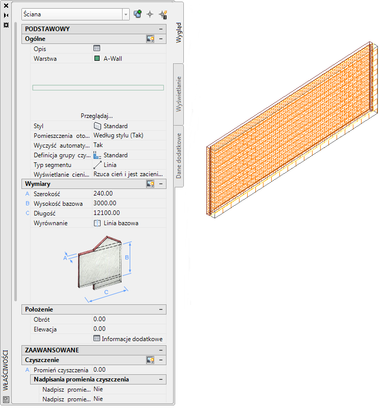

Ściana w programie program AutoCAD Architecture

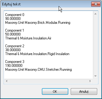

Podczas importowania do programu program AutoCAD Architecture zachowywane są następujące właściwości ściany programu Revit:
Do importowanej ściany dodawane są następujące właściwości:

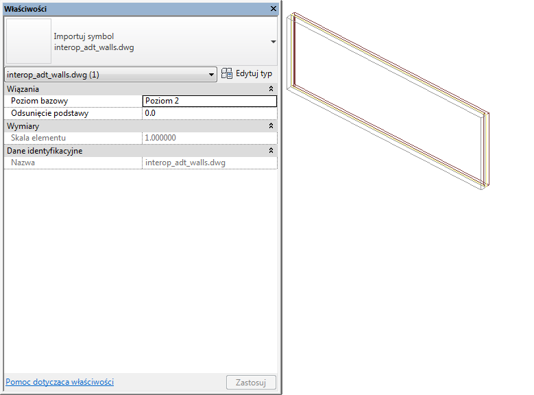

    Zaimportowany rysunek zostanie wyświetlony jako pojedynczy symbol importu.
  4. Aby uzyskać więcej informacji o importowanych obiektach, wybierz symbol importu i kliknij kolejno kartę Zmień | <nazwa pliku>panel Importowany element (Zapytanie) i wybierz bloki ścian do zapytania.
    Opcja zapytania umożliwia wyświetlenie typu obiektu, nazwy bloku (identycznej z nazwą importowanego rysunku), warstwy i nazwy stylu, jeśli są przypisane do danego elementu.
    Aby zakończyć pracę w trybie Zapytanie, naciśnij klawisz Esc.
