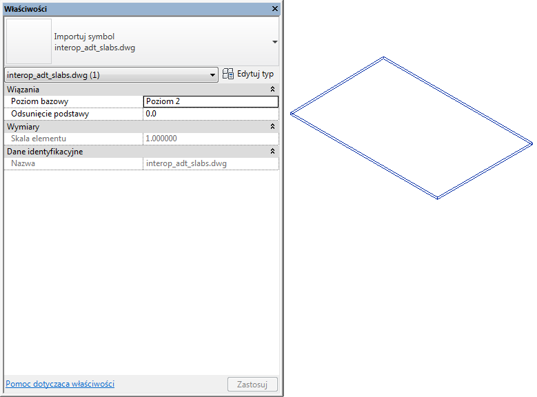

    Podczas importowania pliku DWG/DXF do programu Revit można importować wszystkie warstwy, wszystkie widoczne warstwy lub wybrane warstwy. Po zaimportowaniu poszczególne warstwy mogą być w każdej chwili usunięte z programu Revit.
    Zaimportowany rysunek zostanie wyświetlony jako pojedynczy symbol importu.

    Uwaga: Importowany rysunek można rozbić lub rozbić częściowo. Aby pracować z importowanymi obiektami konstrukcyjnymi, przeprowadź rozbicie częściowe.
  5. Kliknij kolejno kartę Zmień | <nazwa pliku>panel Importowany elementlistę rozwijaną Rozbij (Rozbij częściowo).
    Częściowe rozbicie importowanego rysunku umożliwia wyświetlenie właściwości pojedynczych obiektów.
