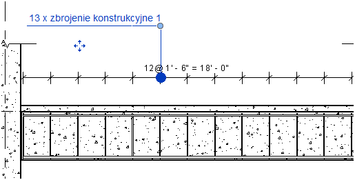

  2. Kliknij kolejno kartę Zmień | Opisy rozkładu zbrojenia panel Edytuj Wybierz oznaczenie.
    Oznaczenie zostanie podświetlone w obszarze rysunku.
    Kliknij uchwyt oznaczenia, aby przeciągnąć linię odniesienia w nowe położenie.
