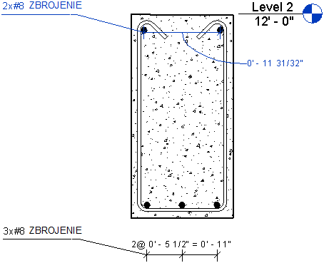

Można oznaczyć wiele elementów zbrojenia i rozkłady zbrojenia z użyciem pojedynczego opisu.
panel Oznaczenie
Wiele zbrojeń
(Opis wyrównany rozkładu zbrojenia)
panel Oznaczenie
Wiele zbrojeń
(Opis liniowy rozkładu zbrojenia)
Za pomocą opisów rozkładu zbrojenia można wybrać wielokrotnie wyrównane zbrojenia i wyświetlić wymiary między odniesieniami zbrojenia, jak również danymi parametru.
