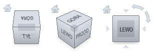

Do nawigacji po widokach służy narzędzie ViewCube. To narzędzie umożliwia podgląd bieżącej orientacji modelu i dostosowania punktu obserwacji modelu.
Narzędzie ViewCube to trwały, obsługiwany za pomocą klikania i przeciągania interfejs, który umożliwia przechodzenie między widokiem normalnym a widokiem izometrycznym modelu. Po włączeniu narzędzie ViewCube jest wyświetlane w jednym z rogów okna nad modelem w stanie nieaktywnym. Narzędzie ViewCube sygnalizuje wizualnie bieżącą rzutnię modelu, reagując na wszystkie zachodzące zmiany. Po ustawieniu kursora nad narzędziem ViewCube staje się ono aktywne. Można wtedy przeciągnąć lub kliknąć narzędzie ViewCube, przełączyć do jednego z dostępnych widoków standardowych, obrócić bieżący widok lub przejść do początku modelu.

Narzędzie ViewCube może być wyświetlane w jednym z dwóch stanów: nieaktywnym lub aktywnym. Gdy narzędzie ViewCube jest nieaktywne, domyślnie jest wyświetlane jako częściowo przezroczyste, aby całkowicie nie przysłaniało widoku modelu. Gdy jest aktywne, jest wyświetlane jako nieprzezroczyste i może przysłonić widok obiektów w bieżącym widoku modelu.
