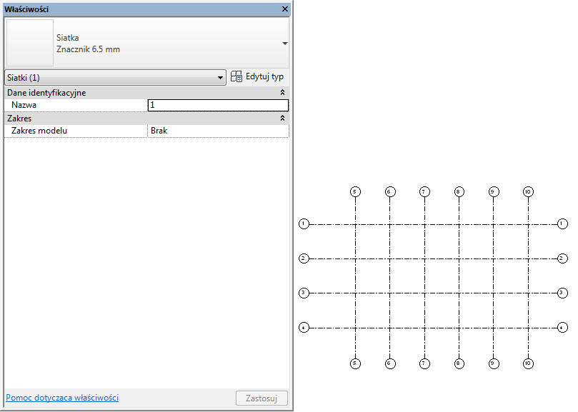

  1. Utwórz oś w programie Revit.

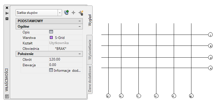

  11. Otwieranie wyeksportowanej osi w programie program AutoCAD Architecture:
    • Otwórz program program AutoCAD Architecture.
    • Kliknij kolejno opcję OtwórzRysunek i otwórz eksportowany plik DWG.
    Jeśli to konieczne, zmień oś w programie program AutoCAD Architecture. Aby uzyskać więcej informacji, zobacz sekcje „Siatki” i „Bloki wielu widoków” z pomocy programu program AutoCAD Architecture.
