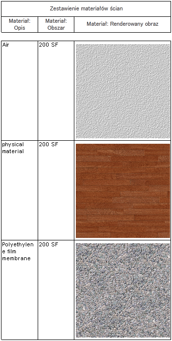

Tworzenie zestawienia materiałów z obrazami
W tym przykładzie pokazano sposób tworzenia zestawienia materiałów ściany z obrazami. Tę samą procedurę można zastosować do utworzenia zestawienia materiałów także innych typów elementów.

  11. Utwórz zestawienie materiałów ściany i dodaj pole Materiał: Rendering obrazu.
  12. Utwórz widok arkusza i umieść na arkuszu zestawienie materiałów ściany. Rzutnia zestawienia materiałów ściany jest wyświetlana na arkuszu z obrazami.
