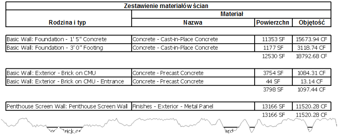

Zestawienie przedmiaru materiałów
Można wyświetlić więcej szczegółowych informacji o zespole komponentu z listy komponentów podrzędnych lub materiałów.
Zestawienia przedmiaru materiałów zawierają komponenty lub materiały dowolnej rodziny programu Revit. Zestawienia przedmiaru materiałów posiadają funkcjonalność i charakterystykę innych widoków zestawień, ale pozwalają na wyświetlenie bardziej szczegółowych danych zespołu komponentów. Każdy materiał wstawiony do komponentu w programie Revit może być umieszczony w zestawieniu.
Uwaga: Gdy w programie Revit są wykonywane obliczenia objętości materiałów dla poszczególnych warstw w ścianie, w celu zapewnienia odpowiedniej wydajności stosowane są pewne przybliżenia. Między objętościami widocznymi w modelu a pokazanymi w zestawieniu przedmiaru materiałów mogą występować drobne rozbieżności. Rozbieżności mogą się pojawić po dodaniu do ściany wyciągnięcia po ścieżce lub boniowania bądź pod pewnymi warunkami łączenia.
