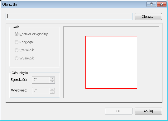

Aby określić obraz niestandardowy
  1. W oknie dialogowym renderingu, w obszarze Tło dla pozycji Styl wybierz opcję Obraz.
  2. Kliknij przycisk Dostosuj obraz.
  3. W oknie dialogowym Obraz tła kliknij przycisk Obraz.
  4. Wskaż położenie, gdzie znajduje się obraz, wybierz go, a następnie kliknij przycisk Otwórz.
  5. W oknie dialogowym Obraz tła określ właściwości Skala i Odsunięcie, a następnie kliknij przycisk OK.
  6. Przejdź do definiowania innych ustawień renderingu.
