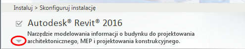

  1. Uruchom program instalacyjny Revit i przejdź na stronę Zainstaluj > Skonfiguruj instalację.
  2. Kliknij ponownie strzałkę znajdującą się poniżej nazwy produktu, aby rozwinąć ustawienia konfiguracji.
  3. Uzupełnij informacje dotyczące następujących pozycji:
  4. Kliknij ponownie strzałkę znajdującą się poniżej nazwy produktu, aby zwinąć ustawienia konfiguracji.
