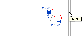

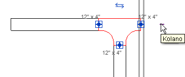

Zmiana kolana na trójnik w wypadku drabinki kablowej
Wybierz kolano, które chcesz zaktualizować.
Kliknij symbol plus (+) obok złączki.
Kolano zostanie zmienione na trójnik.
Aby zmienić trójnik z powrotem na kolana, kliknij symbol ze znakiem minus (-) obok złączki.
