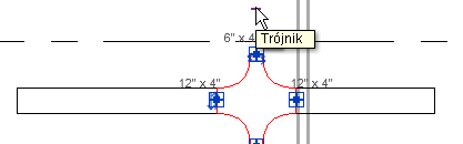

  5. Ponownie wybierz trójnik.
  6. Kliknij symbol plus (+) obok złączki.
    Trójnik zostanie zmieniony na czwórnik.

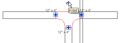

  7. Aby zmienić czwórnik z powrotem na trójnik, kliknij symbol ze znakiem minus (-) obok złączki.
