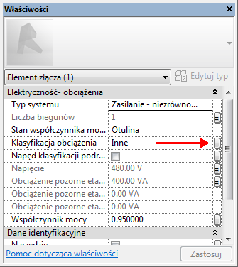

  1. Otwórz urządzenie elektryczne w Edytorze rodzin.
  2. W obszarze rysunku wybierz złącze elektryczne.
  3. Na palecie Właściwości kliknij przycisk znajdujący się na prawo od wartości klasyfikacji obciążenia.
  4. W oknie dialogowym Skojarz parametr rodziny kliknij przycisk Dodaj parametr.
  5. Na palecie właściwości parametru utwórz parametr klasyfikacji obciążenia. Zobacz temat Tworzenie parametrów projektowych.
