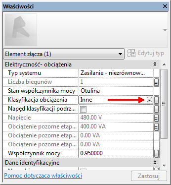

Można użyć Edytora rodzin, aby przypisać klasyfikację obciążenia do rodziny złączy elektrycznych.
-  Otwórz urządzenie elektryczne w Edytorze rodzin.
- W obszarze rysunku wybierz złącze elektryczne.
- Na palecie Właściwości kliknij wartość klasyfikacji obciążenia oraz wyświetlony przycisk
 (przycisk przeglądania).
- W oknie dialogowym Wczytaj klasyfikacje wybierz typ klasyfikacji obciążenia.
- Zapisz rodzinę.
