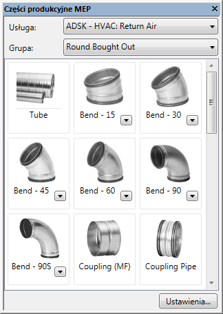

Można umieszczać części produkcyjne dla wybranej usługi.
Nagranie wideo: Tworzenie układu części produkcyjnych MEP w programie Revit
panel Produkcja
 (Część produkcyjna).
panel Okna
 pozycję Części produkcyjne MEP.
Kliknięcie strzałki powoduje wyświetlenie listy rozwijanej z dodatkowymi częściami w zależności od rozmiaru. Ta lista rozwijana jest zależna od warunków określonych w definicji usługi, podobne jak w przypadku preferencji przebiegu. Na przykład, gięcie może użyć naciśniętego przycisku Gięcie w górę do określonego rozmiaru i Złożone gięcie powyżej tego rozmiaru.
