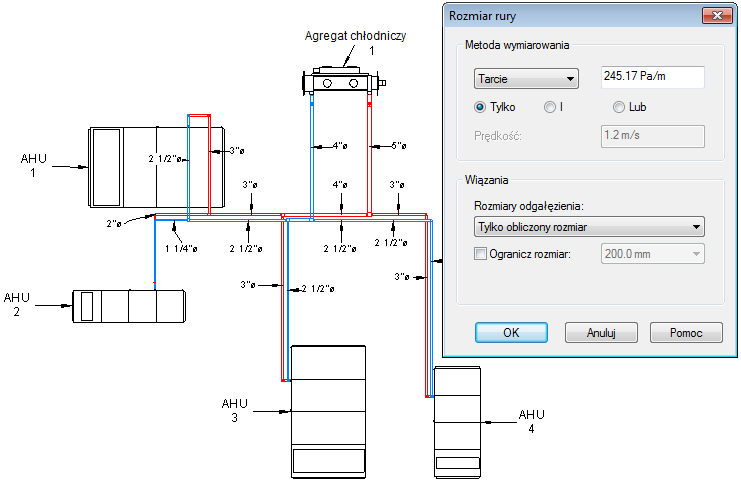

Tylko tarcie
Przed rozpoczęciem wymiarowania
Po zakończeniu wymiarowania

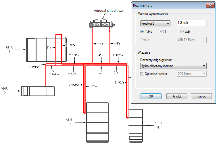

Tylko szybkość

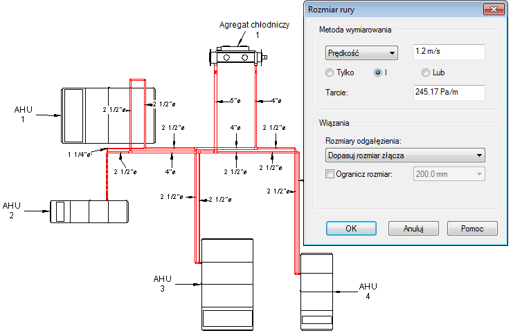

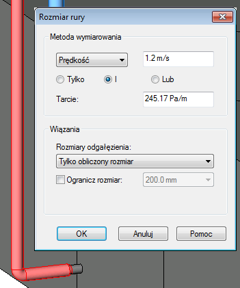

Tarcie i prędkość

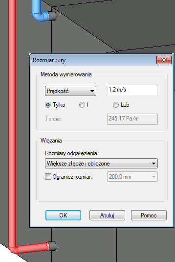

Większa z wartości Łącznik lub Obliczenia
Dopasuj łącznik rozmiaru rury
