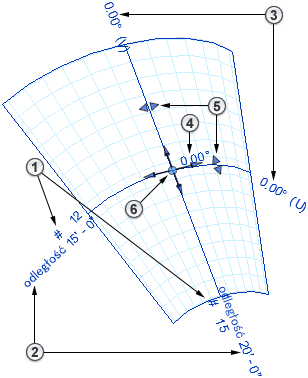

Wybierz powierzchnię i kliknij ikonę Menedżera powierzchni w środku kontrolki 3D, aby otworzyć Menedżera powierzchni.
Narzędzia edycji siatki UV są wyświetlane na podzielonej powierzchni. Zwróć uwagę, że kontrolki umożliwiają modyfikowanie siatek UV niezależnie od siebie.
Stała liczba Kliknij wartość liczbową w obszarze rysunku i wprowadź nową wielkość.
Stała odległość Kliknij wartość odległości w obszarze rysunku i wprowadź nową wartość.
Uwaga: Lista rozwijana Odległość na pasku opcji uwzględnia również minimalną i maksymalną odległość zamiast odległości bezwzględnej. Ta opcja jest dostępna tylko wtedy, gdy powierzchnia jest wstępnie wybrana (nie w Menedżerze powierzchni).
Obrót siatki Kliknij wartość obrotu w obszarze rysunku i wprowadź nowy kąt dla każdej z siatek.
Obrót wszystkich siatek Kliknij wartość obrotu w obszarze rysunku i wprowadź nowy kąt, aby jednakowo obrócić obie siatki.
Pomiar paska Kliknij i przeciągnij te kontrolki, aby zmienić położenie pasów wzdłuż siatek. Każdy pas reprezentuje linię wzdłuż powierzchni, od której mierzona jest odległość między siatkami. Odległości mogą być proporcjonalnie różne wzdłuż zakrzywionej linii.
Wyrównanie Kliknij, przeciągnij i przyciągnij narzędzie do krawędzi powierzchni (lub środka) w celu wyrównania siatki UV. Nowe położenie stanowi początek układu siatek UV. Narzędzia Wyrównaj służy również do wyrównywania siatki do krawędzi.
Każdy z tych parametrów może być określony na pasku opcji lub palecie Właściwości.
