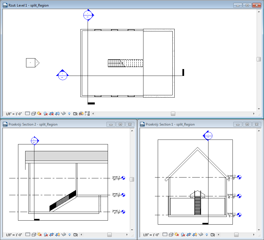

W przeglądarce projektu kliknij dwukrotnie Rzut zawierający poziom podstawowy dla obszaru, który opierać się będzie na wielu poziomach.
Następnie utwórz widok przekroju, aby sprawdzić przestrzenie w pionie podczas ich rozmieszczania.
Wskazówka: Przestrzenie nie są wyświetlane w widokach elewacji.

  3. W Przeglądarce projektu otwórz obydwa nowe widoki przekroju.
  4. Zamknij wszystkie widoki, z wyjątkiem 2 widoków przekroju i rzutu kondygnacji, w którym chcesz umieścić przestrzeń, i wpisz litery WT na klawiaturze, aby wyświetlić 3 widoki sąsiadująco.
    Można również kliknąć kolejno kartę Widokpanel Okna Sąsiadująco.

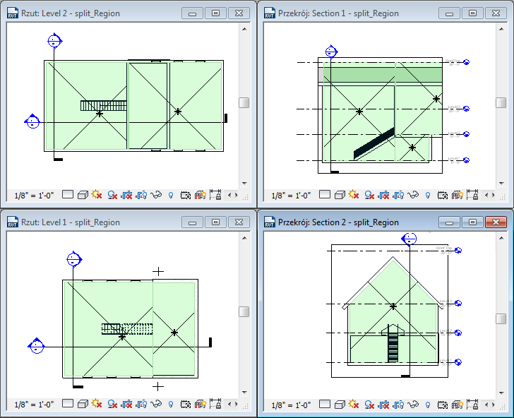

  1. W widokach przekroju i rzutów kondygnacji sprawdź, czy cieniowane powierzchnie reprezentujące kubatury przestrzeni są ograniczone poziomem podstawowym i poziomem powyżej, a obszary bez cieniowania (takie elementy, jak wgłębienia i szyby) nie istnieją. Umożliwi to dokładniejsze obliczanie kubatury.
  2. Jeśli przestrzeń nie jest odpowiednio ograniczona, w widoku przekroju upewnij się, że górna granica przestrzeni jest określona na poziomie powyżej i zdefiniuj ponownie przestrzeń w pionie, jeśli to konieczne.
    Należy również rozwiązać wszystkie obszary bez cieniowania.
    Inne złożone przestrzenie mogą być podzielone za pomocą linii separacji przestrzeni lub poziomów, jak pokazano na rysunku.
    Przykład po lewej stronie: poziom dzieli obszar poziomo. Podstawą dolnego obszaru jest Poziom 1, a górnym ograniczeniem jest Poziom 2. Druga przestrzeń jest określona przez Poziom 2 jako podstawę, a jej górną granicą jest poziom dachu.
    Przykład po prawej stronie: linia separacji dzieli obszar pionowo. Podstawą dolnego obszaru jest Poziom 1, a górnym ograniczeniem jest poziom dachu. W obszarze 2 poziom 2 jest podstawą, a poziom dachu — górnym ograniczeniem.
