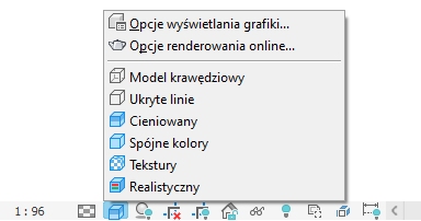

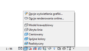

Można sterować wyświetlaniem modelu za pomocą stylu wizualnego.
Zapisywanie widoku 3D z zastosowanym stylem wizualnym
Koła sterujące są wyświetlane w obszarze rysunku.
