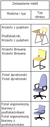

  8. Utwórz zestawienie mebli, uwzględniając rodzinę i typ oraz obraz typu.
  9. Utwórz widok arkusza i umieść zestawienie mebli na arkuszu. Obrazy mebli wyświetlane są w rzutni zestawienia umieszczonego na arkuszu.
