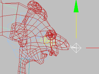

    Se você desejar que o final do osso siga o bípede, selecione o osso e exclua o atuador final do osso no Painel de movimento
Esse osso é usado para animar o nariz do personagem.
