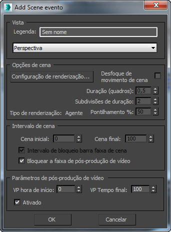

Para adicionar uma cena do Evento:
  1. Certifique-se que não tem nenhum evento selecionados na fila.
  2. Clique em (Adicionar cena).
    A caixa de diálogo para Adicionar um evento de cena aparece.
  3. Escolha uma vista da lista.
  4. Clique em Processamento para alterar as configurações de renderização da forma que você definiu na caixa de diálogo Configuração de renderização.
    Nota: Ao contrário das configurações na caixa de diálogo Executar pilar de vídeo, as alterações feitas à cena do evento opções de renderização alteram as configurações da caixa de diálogo Configuração de renderização, e vice-versa.
  5. Defina as opções do intervalo da cena e clique em OK.
    O evento de cena aparece no fim da fila.

Interface
Adicionar Cena de evento e editar as caixas de diálogo da cena de evento têm os mesmos controles.
Visualizar o grupo
Legenda
Permite editar o nome do acontecimento. Um nome exclusivo pode tornar a cena de evento mais fácil de distinguir em uma longa lista de eventos.
[lista suspensa da viewport]
Selecione a viewport que deseja Processar.
Grupo de opções de cena
Ativa os efeitos de renderização.
Configurações de renderização
Exibe um subconjunto dos caixa de diálogo da configuração de renderização Parâmetros. As alterações feitas aqui afetam a caixa de diálogo da configuração de renderização.
Desfoque de Movimento de cena
Ativa o desfoque efeito para toda a cena. Isso é diferente de objeto Desfoque de Movimento, que cria o Desfoque de Movimento para objetos individuais na cena.
Quando você renderização a Desfoque de Movimento de cena ativada, a caixa de diálogo Andamento da renderização indica qual sub exemplo está sendo renderizada. A informação aparece entre parênteses à direita da imagem de texto "renderização de imagem".
Duração
Define a velocidade do obturador virtual para movimento desfocado. Quando definido como 1.0, o obturador é aberto para toda a duração entre um quadro e o seguinte. Quando definido para um número menor, tais como 0,25, o número de subdivisões especificado no campo duração de subdivisão será renderizado dentro da parte do quadro (neste exemplo, o primeiro quarto da duração entre um quadro e o próximo).
Duração subdivisões
Determina quantas sub-quadros divididas são renderizadas dentro da duração. O valor padrão é de 2 fatias, mas você deseja pelo menos 5 ou 6 para obter um efeito de aceitável.
Percentagem de Pontilhamento
Define a quantidade de Pontilhamento entre pixeis de sobreposição de quadros desfocadas. Se o pontilhamento é definido como 0, nenhum pontilhamento ocorre.
Grupo de intervalo de cena
Início / final da cena
Define o intervalo de quadros de cena para ser renderizadas.
Barra de Intervalo de bloqueio para intervalo de cena
Fica disponível quando você desmarca a opção Intrervalo do Bloqueio de pilar de vídeo. Quando está disponível, o Girador final é desativado e bloqueado para o intervalo de pilar de vídeo. Quando você altera o Girador automaticamente atualiza o Girador final baseado no intervalo da pilar do vídeo definido para este evento.
Se você desativar o bloqueio de barra Faixa de intervalo da cena, é possível alterar o inicio ou final do que deseja. Isso permite manter a faixa bloqueada no seu comprimento original, e ainda fornece a flexibilidade para o mapeamento de um intervalo de cena arbitrária a uma postagem de Vídeo.
Processa o mesmo intervalo de quadros que os de pilar de vídeo. Você pode definir o intervalo do pilar de vídeo na caixa de diálogo do pilar de vídeo.
Grupo de parâmetros de pilar de vídeo
VP hora inicial / final
Define os pontos inicial e final das quadros-chave para o evento selecionado em toda a fila de pilar de vídeo. O processamento da postagem de Vídeo sobre o número de quadros é especificado aqui.
