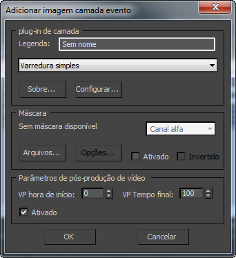

Para adicionar um evento de camada de imagem:
- Assegure-se de que os dois eventos filhos estejam na ordem em que você deseja que o evento de camada de imagem os use.
- Selecione os dois eventos.
Clique para selecionar o primeiro evento e, a seguir, mantenha pressionada a tecla Ctrl e clique para selecionar o segundo.
- Clique em
(Adicionar evento de camada de imagem). A caixa de diálogo Adicionar evento de camada de imagem aparece.
- Selecione o tipo de evento de camada que deseja na lista suspensa Plug-in de camada.
- Se o botão de Configuração está ativado para este tipo de evento de camada, clique em Configurar para definir as opções.
- Escolha uma máscara se deseja que o evento de camada seja mascarado.
- Ajuste outras configurações de Camada de imagem e, a seguir, clique em OK.
O evento de Camada de imagem se torna o pai dos dois eventos filhos que você selecionou.

Interface
A caixa de diálogo Adicionar evento de imagem de camada e Editar evento de camada têm os mesmos controles.
Grupo plug-in de camada
- Legenda
- Permite dar um nome exclusivo ao evento. Um nome exclusivo pode tornar mais fácil distinguir o evento de camada em uma longa lista de eventos.
- [lista suspensa camada]
- Seleciona o compositor 3ds Max usa-o para colocar em camadas as imagens renderizadas na fila. Alfa é o compositor padrão, mas também é possível escolher entre quaisquer outros que tenham sido instalados. Consulte os tópicos de ajuda separados para obter descrições dos compositores que vêm com o 3ds Max.
- Sobre
- Fornece informações de versão ou origem específicas para o plug-in.
- Configuração
- Exibe uma caixa de diálogo de configuração específica para o plug-in. Alguns plug-ins podem não usar este botão.
Máscara de grupo
- [lista suspensa de canais]
- Se você estiver usando um bitmap como arquivo de máscara, você pode usar o canal alfa, os canais vermelhos, verdes ou azuis, luminosidade, Z-buffer, canal de identidade material ou identidade do objeto.
- Arquivos
- Selecione um arquivo a ser usado como uma máscara. O nome do arquivo selecionado aparece sobre o botão dos arquivos.
- Opções
- Exibe a caixa de diálogo Opções de entrada de imagem, onde é possível definir o alinhamento e o tamanho relativos aos quadros de saída de vídeo. Para imagens animadas, também é possível sincronizar a máscara com a estrutura da sequência de saída de vídeo. Esta é a mesma caixa de diálogo usada para as opções de eventos com entrada de imagens.
- Ativado
- Ativa a máscara. Se desativada, a pós produção do vídeo ignora quaisquer outras configurações de máscara.
- Inverted
- Quando ativada, a máscara é invertida.
Grupo de parâmetros de pilar de vídeo
- VP hora inicial / final
- Definir os pontos inicial e final de quadros-chave para o evento selecionado na fila de pós produção do vídeo. O processamento da postagem de Vídeo sobre o número de quadros é especificado aqui.
- Ativado
- Ativa ou desativa o evento. Quando desativada, o evento é desativado e a pós produção do vídeo ignora a opção ao renderizar a fila. Cada evento deve ser desativado individualmente. Por exemplo, a desativação de uma camada de eventos não desativa eventos compostos. As barras de intervalo de eventos desativados não estão disponíveis na área da pista de evento.
