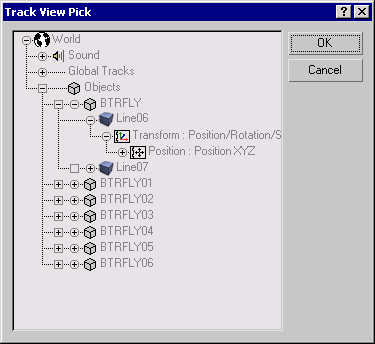

Abra a hierarquia e selecione uma pista a ser usada no clipe de movimento.
Selecione uma ajuda de Multidões. > Painel Modificar > menu suspenso Controladores de clipe globais > Novo > escolher um objeto GlobalClip. > Selecione o objeto na lista. > Editar > caixa de diálogo Síntese > painel Clipes de movimento > grupo Vista de pista > Novo > Caixa de diálogo Selecionar vista de pista
Vista de pista > Hierarquia > Pistas globais > Controle de bloco > Propriedades dos clipes globais (menu de contexto) > caixa de diálogo Síntese > painel Clipes de movimento > grupo Vista de pista > Novo > Caixa de diálogo Selecionar vista de pista
