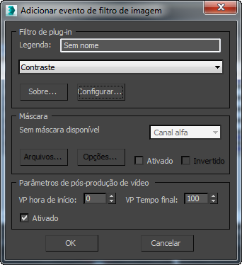

Para adicionar filtro de imagem em evento:
- Selecione um evento secundário válido ou certifique-se que nenhum evento está selecionado na fila.
- Clique em
(Adicionar filtro de imagem em evento) Uma caixa de diálogo para adicionar filtro de imagem em evento será exibida.
- Selecione o tipo de filtro desejado a partir da lista de filtros de plug-in.
- Se o botão de configuração está ativado para este tipo de filtro, clique em configurar para definir as opções de filtro.
- Escolha uma máscara se deseja que o filtro seja mascarado ou se o tipo de filtro que você está usando requer essa função.
- Ajuste as outras configurações da imagem de filtro e, a seguir, clique em OK.
Se você selecionou um evento secundário, o filtro da imagem no evento se torna o evento principal. Se nenhum evento foi selecionado, o filtro da imagem no evento aparecerá no fim da fila.

Interface
A opção adicionar filtro de imagem em evento e as caixas de diálogo para editar os filtros do evento possuem os mesmos controles.
Grupo de filtro de plug-in
- Legenda
- Permite dar um nome exclusivo ao evento. Um nome exclusivo pode fazer com que o filtro do evento se distingua mais facilmente em uma longa lista de eventos.
- [lista suspensa de filtros]
- Lista os plug-ins do filtro que foram instalados.
Consulte outros tópicos de ajuda para uma descrição dos filtros inclusos no 3ds Max clicando em qualquer um dos filtros listadas acima.
- Sobre
- Fornece informações sobre a versão e fontes específicas de plug-in.
- Configuração
- Exibe uma caixa de diálogo de configuração específica para o plug-in. Alguns plug-ins podem não usar este botão.
Máscara de grupo
- [lista suspensa de canais]
- Se você estiver usando um bitmap como arquivo de máscara, você pode usar o canal alfa, os canais vermelhos, verdes ou azuis, luminosidade, Z-buffer, canal de identidade material ou identidade do objeto.
- Arquivos
- Selecione um arquivo a ser usado como uma máscara. O nome do arquivo selecionado aparece sobre o botão dos arquivos.
- Opções
- Exibe uma caixa de diálogo de opções de imagens de entrada, onde é possível definir o alinhamento e o tamanho relativo para os quadros de saída de vídeo. Para imagens animadas, também é possível sincronizar a máscara com a estrutura da sequência de saída de vídeo. Esta é a mesma caixa de diálogo usada para as opções de eventos com entrada de imagens.
- Ativado
- Ativa a máscara. Se desativada, a pós produção do vídeo ignora quaisquer outras configurações de máscara.
- Inverted
- Quando ativada, a máscara é invertida.
