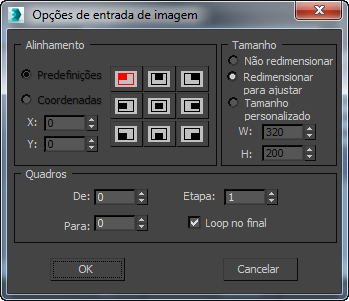

Opções de entrada de imagem
A caixa de diálogo Opções de entrada de imagem contém controles para definir o tamanho e a posição da imagem em relação aos quadros de saída de vídeo. Para entrada com animação, também é possível utilizar essa caixa de diálogo para sincronizar o evento Entrada de imagem com a sequência de quadros da saída de vídeo. A mesma caixa de diálogo aparece quando você clica em Opções, na área Máscara das caixas de diálogo Evento de filtro e Evento de camada.
Procedimentos
Para alinhar a imagem inserida, siga um dos seguintes passos na caixa de diálogo Opções de entrada de imagem:
  1. Clique em Predefinições e clique em um dos botões de alinhamento predefinidos.
  2. Clique em Coordenadas e insira as coordenadas X,Y para a localização da imagem.
    O canto superior esquerdo é (0,0) tanto para a imagem inserida como para o enquadramento de saída. Aumentar o valor X move a imagem para a direita e aumentar o valor Y move-a para baixo. Valores negativos movem a imagem na direção oposta. Os valores de X e Y especificam o número de pixels.
Para definir o tamanho da imagem inserida, faça uma das seguintes operações na caixa de diálogo Opções de entrada de imagem:
  1. Selecione Não Redimensionar para manter a resolução da imagem original.
  2. Selecione Redimensionar para ajustar, para alterar o tamanho da imagem de modo a coincidi-la com o quadro de saída.
    Isto pode alterar a resolução da imagem, fazendo com que ele seja redimensionada em cada quadro.
  3. Selecione Personalizar tamanho e indique a largura e a altura desejadas para a imagem no quadro de saída.
Controlar a reprodução de uma imagem animada:
  1. No grupo Quadros, defina os valores dos campos De, Para e Etapa.
  2. Selecione Loop no final, se quiser repetir a animação. Desmarque Loop no final, se quiser parar a animação após a reprodução.
    Esta opção só se aplica quando a animação utilizada é mais curta que o vídeo final.
Interface
Grupo Alinhamento
  • Predefinições Posiciona a imagem de acordo com um dos botões predefinidos: Superior esquerdo, Centro, Superior direito etc. Mutuamente exclusivos em relação à opção Coordenadas.
  • Coordenadas Posiciona a imagem de acordo com as coordenadas inseridas. Mutuamente exclusivos em relação à opção Predefinições.
Grupo de Tamanho
  • Não redimensionar Preserva as dimensões originais e armazenadas da imagem.
  • Redimensionar para ajustar Redimensiona a imagem para o tamanho da imagem renderizada Postagem de vídeo (padrão).
  • Tamanho personalizado Redimensiona a imagem de acordo com os valores de largura e altura inseridos.
Grupo Quadros
De/Para
Especifica o intervalo de quadros a ser utilizado se o arquivo de entrada de imagem for uma animação ou um vídeo.
Passo
Define o intervalo entre os quadros que você quer usar. Por exemplo, se esse girador for definido como 7, o 3ds Max usará todo sétimo quadro.
Loop no final
Reproduz os quadros desde o início, quando o último quadro é alcançado. Isso terá efeito se o intervalo de quadros utilizado for menor do que o intervalo de quadros da Postagem de vídeo.
