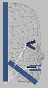

É possível utilizar Físico para animação facial, como uma alternativa para o morphing. Para fazer isso, é preciso definir a face de um personagem com os vínculos extras. Ao definir as estruturas do 3ds Max ou outros objetos em localizações adequadas na cabeça da malha, você pode definir uma estrutura de esqueleto para mover os recursos faciais.
As caixas formam a estrutura do esqueleto facial.

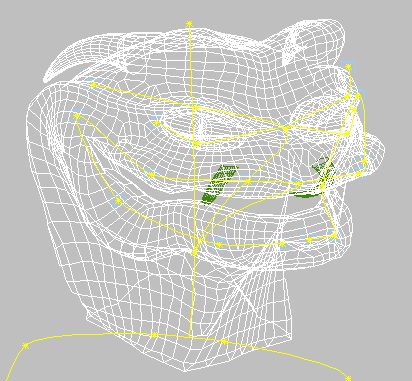

Você também pode usar splines vinculados a cabeça do bípede para deformar a malha. É possível adicionar um spline para um caractere que já tem um Físico aplicado usando Adicionar na implementação dos Ossos do Físico e depois clicar no spline em uma viewport.
Os splines utilizados para animação facial detalhada.

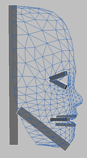

Uma estrutura de esqueleto comum para a face inclui:
Em geral, os ossos dos lábios inferiores devem ser vinculados a mandíbula, e os lábios superiores, a mandíbula e os ossos dos olhos devem ser vinculados a osso principal da cabeça.
Vínculo do Osso facial

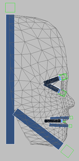

Se você utilizar objetos diferente dos ossos do 3ds Max, você deve criar objetos fictícios no final de cada objeto usado como um osso, e vincular cada um a seu osso correspondente antes de aplicar o Físico. Isto é necessário porque Físico estende os vínculos para a extremidade do penúltimo objeto na hierarquia, não o último. Em outras palavras, se você não criar e vincular os objetos fictícios aos ossos, o Físico não estenderá os vínculos para as extremidades das estruturas.
Objetos Fictícios nas extremidades dos ossos

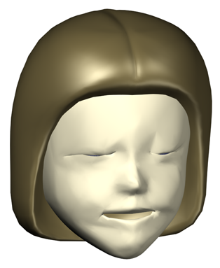

Após você aplicar o Físico à estrutura, você pode animá-la girando ou movendo os ossos. 3ds Max http://beehive.autodesk.com/community/service/rest/cloudhelp/resource/cloudhelpchannel/guidcrossbook/jsonp?v=2016&p=3DSMAX&l=PTB&guid=GUID-1F7A0B86-08EE-433B-BE85-4E778E1C1195 são úteis para configurar uma interface de usuário personalizada para animação do osso.

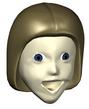

As expressões faciais animadas com Físico e ossos faciais.
É possível executar a sincronização animação labial ao carregar uma pista de som na Vista de pista. Deslizando o controle de tempo, você pode localizar um som e fazer o enquadramento chave dos objetos fictícios para as posições apropriadas.
