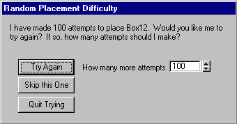

Caixa de diálogo Dificuldade de posicionamento aleatório
Essa caixa de diálogo é exibida quando o Character Studio enfrenta dificuldades em posicionar objetos clonados sem causar uma sobreposição usando a caixa de diálogo Dispersar objetos. O texto da caixa de diálogo indica o número de tentativas que o Character Studio fez para posicionar um objeto específico e pergunta se você deseja tentar novamente.
Interface
Tentar novamente
Clique neste botão para forçar mais N tentativas, onde N é definido no campo Quantas tentativas a mais.
Ignorar este
Para as tentativas de posicionar o objeto atual e prossegue para o próximo.
Parar de tentar
Cancela o processo de Gerar localizações. Nenhum outro objeto será posicionado.
