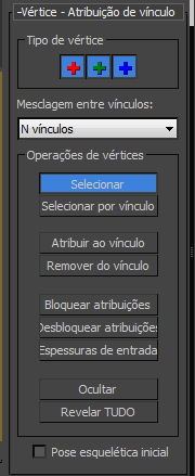

Interface
Os controles para vértices em uma malha controlada por Físico estão na implementação Atribuição de vértice-vínculo.
Nota: Esta não é igual à implementação usada pela caixa de diálogo Inicialização do físico.
Grupo Tipo de vértice
Existem três tipos de vértice, diferenciados por cor:
  • Vermelho Vértices deformáveis que seguem a spline de deformação de Físico.
  • Verde Vértices rígidos que não deformam, mas simplesmente seguem o vínculo ao qual estão atribuídos.
  • Azul Vértices anexados ao nó raiz. O Físico usa essa cor quando não tem certeza para qual vínculo os vértices serão atribuídos. Esses vértices não deformam, mas seguem o centro de massa do objeto. Você deve reatribuir vértices azuis como rígidos ou deformáveis.
Enquanto um botão da cor apropriada estiver ativado, será possível selecionar vértices dessa cor. Desative um botão para evitar a seleção de vértices dessa cor. Você não pode desativar todos os três botões de uma só vez.

Grupo Operações de vértice
Selecionar
Seleciona os vértices usando as ferramentas de seleção na barra de ferramentas principal.
Selecionar por vínculo
Seleciona os vértices por vínculo.
Atribuir a vínculo
Atribui os vértices selecionados a um vínculo.
Para atribuir os vértices atualmente selecionados a um vínculo, ative Atribuir a vínculo e clique no vínculo.
Atribuir a vínculo tem uma dependência nos envelopes definidos para cada vínculo e você deve definir Mesclagem entre links como "Sem mesclagem" para substituir isso. Depois que os vértices tiverem sido atribuídos manualmente dessa forma, use Bloquear atribuições para impedir que eles sejam reatribuídos de forma inadvertida durante operações subsequentes.
Nota: Você deve selecionar ou atribuir um vínculo clicando no vínculo. Não é possível usar a caixa de diálogo Selecionar de cena para selecionar ou atribuir um vínculo enquanto se usa o Físico para trabalhar com vértices.
Remover do vínculo
Remove os vértices selecionados de um vínculo.
Nota: Selecionar, Selecionar por vínculo, Atribuir a vínculo e Remover do vínculo agirão somente em vértices especificados pelos botões Tipo de vértice ("+") vermelho, verde e azul.
Bloqueia atribuições de vértice.
Bloquear impedirá a execução de quaisquer alterações nos pesos e na mesclagem atualmente atribuídos aos vértices selecionados. Depois de qualquer atribuição manual de vértices, eles não deverão ser bloqueados. Antes de usar pesos digitados, os vértices deverão ser bloqueados. Ao manipular envelopes em áreas difíceis do personagem, você pode escolher bloquear vértices que estejam funcionando bem antes de alterar os envelopes para afetar outros vértices.
Nota: Se dados adicionais, como mais vértices, aparecerem na pilha de modificadores, o Físico notará a proximidade de novos vértices dos vértices bloqueados. Em seguida, ele bloqueará os novos vértices com base em proximidade. Os vértices já bloqueados não serão desbloqueados.
Desbloquear atribuições
Desbloqueia atribuições de vértice.
Clique em Desbloquear atribuições em vértices bloqueados selecionados antes de reatribuí-los a outro vínculo ou alterar as configurações de mesclagem deles.
Pesos digitados
Exibe a caixa de diálogo Pesos digitados, que é usada para inserir um peso para os vértices bloqueados selecionados. Somente o peso para vértices bloqueados pode ser alterado.
Para usar esse recurso: selecione um ou mais vértices e bloqueie-os. Clique nesse botão para exibir a caixa de diálogo Pesos digitados, selecione um vínculo na lista suspensa e altere o peso desse vínculo para posicionar os vértices (as posições de vértice são atualizadas nos viewports à medida que o peso é alterado).
É possível usar pesos digitados para vértices resistentes que estejam em regiões mescladas entre dois ou mais envelopes. Ajustes sutis podem ser feitos nos pesos dos vértices de vínculos específicos que seriam difíceis de obter ajustando os envelopes sozinhos.
Dica: Pesos digitados é útil principalmente para conectar falhas em malhas de resolução baixa a média. Em uma malha de alta resolução, o ajuste de envelopes deve ser usado para corrigir a deformação.
Ocultar
Ocultar os vértices selecionados
Mostrar TUDO
Mostra todos os vértices.
Poses inicial de esqueleto
Quando ativado, coloca a malha em sua original pose; isto é, a pose de quando Physique foi aplicada. Padrão=desativado.
