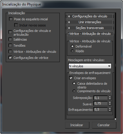

Inicializar as configurações físicas
Quando você precisa redefinir um vértice, um envelope e outros parâmetros de aparência em uma malha física, clique em Reinicializar para exibir a caixa de diálogo de Inicialização física. Usando os controles nesta caixa de diálogo, selecione a categoria para atualizar e aplicar as novas configurações globais.
Por exemplo, se você adicionou um novo osso à hierarquia e deseja incluí-lo e influenciá-lo pelo modificador Físico, use o mecanismo de reinicialização para executar a sua inclusão. Ou talvez você tenha reposicionado a estrutura bípede em relação à malha, você precisa reinicializar as configurações Físicas para reconhecer as alterações.
Reinicializar com configurações alteradas as aplica como novos padrões em áreas que você escolher. Ou, para reverter alterações insatisfatórias nas configurações Físicas, inicialize sem alterar as configurações na caixa de diálogo de Inicialização Física.
Modo de reinicialização da caixa de diálogo de inicialização
Grupo de inicialização
O grupo de inicialização na caixa de diálogo Inicialização Física onde você nomeia a categoria de configurações para redefinição. (Quando você aplica Físico à malha inicialmente, estas configurações aparecem indisponíveis; na realidade, todas as configurações são definidas na Inicialização.)
Aviso: Selecionar apenas as caixas de verificação para as configurações que precisam de redefinição. Se você selecionar tudo, o modelo é retornado para o estado em que estava imediatamente após aplicar Física. O que é uma forma rápida de para descartar as alterações que não estão funcionando. Apenas certifique-se de que é o que você deseja fazer. Se você alterar as configurações nas implementações nesta caixa de diálogo e falhar ao selecionar a caixa de seleção correspondente, as configurações de implementação serão ignoradas e os padrões iniciais serão restabelecidos.
