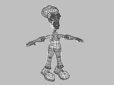

Normalmente, você cria a pele do Physique antes de criar o esqueleto, já que é necessário adaptar as dimensões do esqueleto às dimensões da pele, para otimizar a atribuição de vértice para os vínculos na hierarquia.

O Physique forma uma malha com um esqueleto bípede.
