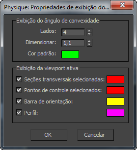

Caixa de diálogo Propriedades de visualização de ângulo
Esta caixa de diálogo permite personalizar como Physique exibe ângulos de saliência na saliência de nível de subobjetos.
Interface
Grupo de exibição de ângulo de convexidade
Laterais
Especifica o número de laterais que o envelope do ângulo de convexidade exibe nas viewports. Padrão=4.
Escala
Especifica a escala de envelope exibida nas viewports. Padrão-1,1.
Cor-padrão
Clique para alterar a cor do envelope do ângulo de convexidade nas viewports.
Grupo de Exibição de viewport ativa
Seções transversais selecionadas
A caixa de seleção ativa e desativa a exibição de seções transversais selecionadas. Padrão=ativado.
Clique na amostra de cor para alterar a cor de seções transversais selecionadas exibidas nas viewports.
Pontos de controle selecionados
A caixa de seleção alterna a exibição dos pontos de controle selecionados. Padrão=ativado.
Clique na amostra de cor para alterar a cor dos pontos de controle selecionados exibidas nas viewports.
Barra de orientação
A caixa de seleção ativa e desativa a exibição da barra de orientação. Padrão=ativado.
Clique na amostra de cor para alterar a cor da barra de orientação exibida nas viewports.
Nota: A barra de orientação é exibida nas viewports quando o Editor de convexidade é aberto.
Perfil
A caixa de seleção ativa e desativa a exibição do perfil. Padrão=ativado.
Clique na amostra de cor para alterar a cor do perfil exibida nas viewports.
Nota: O perfil de convexidade é exibido nas viewports quando o Editor de convexidade é aberto.
