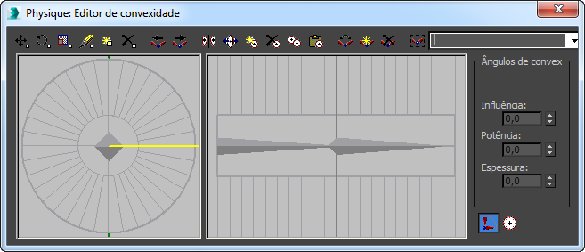

A criação e edição de seções transversais permite gerar "convexidade" na malha. O Editor de convexidade é uma alternativa ao uso de um nível de subobjeto de convexidade para criar e editar ângulos de convexidade. A diferença é que o Editor de convexidade permite criar, selecionar e editar as seções transversais em vistas esquemáticas de Seção transversal e Perfil. Usando o nível de subobjeto de Convexidade, a criação e edição de ângulos de convexidade acontece nas viewports. Todas as alterações de parâmetros feitas no Editor de convexidade também são refletidas na malha nas viewports.
No painel Modificar, acesse o Editor de convexidade da implementação Physique, a partir da implementação Convexidade no nível de subobjeto de Convexidade ou a partir da implementação Configurações de links no nível de subobjeto Link.

A vista Seção transversal exibe um contorno da seção transversal ativa. Na vista Perfil, a seção transversal ativa é mostrada em uma cor vermelha brilhante. Na vista Seção transversal, é possível editar as seções transversais para gerar convexidade na malha.
Estes são os elementos da exibição da seção transversal:
Representa o link no centro da seção transversal.
Quando esta opção não está selecionada, são mostrados como pequenas cruzes pretas na spline de controle. Quando esta opção está selecionada, são exibidos como quadrados pretos com um centro branco.
Aparecem como linhas cinzas que circundam o link radialmente. Os pontos de controle se fixam a essas linhas da maneira como elas estão posicionadas.
É possível aumentar ou diminuir a resolução alterando a configuração Resolução. Esse controle está na implementação Convexidade no subobjeto de convexidade. A vista Seção transversal, entretanto, sempre exibe 36 linhas de resolução.
A spline de controle da seção transversal ativa.
A forma da spline determina onde ocorre a deformação de malha.
Representa a deformação da malha real. (Normalmente é menos exagerada do que a spline de controle.)
Quando você arrasta o controle deslizante de tempo ou reproduz uma animação, esta opção é atualizada de acordo com o ângulo do membro e os parâmetros do ângulo de convexidade.
O raio amarelo brilhante indica a orientação da “fatia” mostrada na vista de perfil. A vista Perfil sempre mostra um perfil vertical da vista Seção transversal, indicada pelos pontos verdes na parte superior e inferior da vista, fora do círculo que contém as linhas de resolução. Por padrão, a barra de orientação fica nivelada às 3 horas. É possível alterar a orientação da vista Perfil arrastando a extremidade da barra de orientação (o cursor muda para uma seção transversal em miniatura). Isso permite visualizar diferentes ângulos da convexidade na vista Perfil.
Use a vista Perfil para selecionar, mover e copiar as seções transversais no link selecionado e seu filho. Realce uma seção transversal na vista Perfil para mostrá-la e editá-la na vista Seção transversal.
A vista Perfil é um perfil de esquemas de dois links. O link selecionado no momento está à esquerda, e o link filho está à direita. Se o link selecionado for um link de extremidade, o contorno da metade direita da vista Perfil se tornará cinza.
As seções transversais são mostradas como barras verticais no perfil. A seção transversal ativa é vermelha. As seções transversais não selecionadas são brancas. As seções transversais que estão selecionadas porém não ativas são vermelhas escuras.
Você pode usar uma região de seleção retangular ou uma combinação de Ctrl+ clique para selecionar várias seções transversais. Ainda que somente uma seção transversal por vez esteja ativa em uma vista Seção transversal, você pode usar o painel Seções transversais para alterar os parâmetros para várias seções transversais.
A vista Perfil mostra um perfil das convexidades que você cria. Como na vista Seção transversal, a spline de controle é vermelha e a spline de deformação é verde.
O perfil é sempre um perfil vertical da vista Seção transversal. É possível arrastar a barra de orientação na vista Seção transversal para alterar o ângulo do perfil.
Para inserir uma nova seção transversal, ative Criar fatia CS e clique na vista Perfil para definir a localização da seção transversal.
É possível usar a ferramenta Desenhar na vista Perfil para alterar a spline de controle usando desenho à mão livre. O desenho atualiza as formas de seção transversal.
