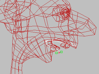

Os ossos são úteis para a animação facial, por exemplo, uma face com uma deslocação de lábios ou para personagens não bípedes.

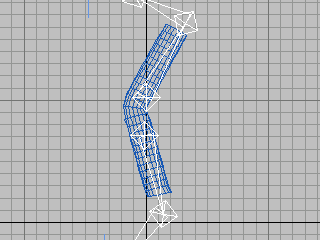

Os ossos flutuantes são ossos que não estão vinculados em conjunto e que não têm qualquer ligação. Adicionando ossos flutuantes em Físico, é possível deformar a malha animando os ossos. Esta opção contrasta com o uso de Anexar ao Nó e clicando na raiz de uma hierarquia, como a pelve do bípede. Para a opção Anexar ao Nó funcionar, todos os ossos devem ser vinculados entre si.

Além do bípede e dos ossos de 3ds Max, a opção Físico suporta o spline e curvas NURBS para deformação de malha. Animando os vértices em um spline, você pode efetuar a animação da malha. Você pode usar esta técnica para animação facial ou para deformar uma malha.
Para controlar uma malha com um spline:
  1. Coloque um spline dentro de uma malha.
  2. Selecione a malha e aplique o modificador de Físico.
  3. Em Físico Implementação de Ossos Flutuantes, clique em Adicionar e selecione o spline em uma viewport.
  4. Selecione o spline, acesse o nível de subobjeto Vértice e mova os vértices do spline para animar a malha.
