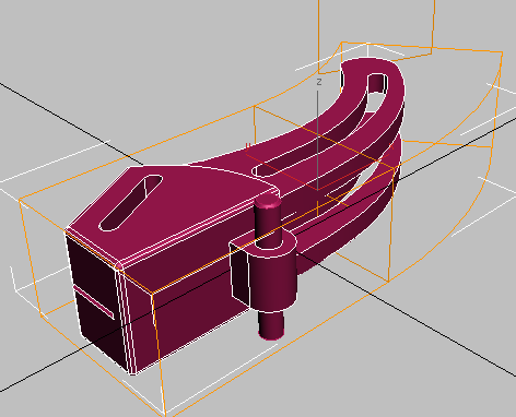

    Os resultados não são bem os esperados.
    Todo o objeto é curvado e a base foi afastada do pino de giro. O que queremos é limitar a curvatura para que as lâminas do fechamento sejam dobradas, mas a base permaneça inalterada e no mesmo lugar.

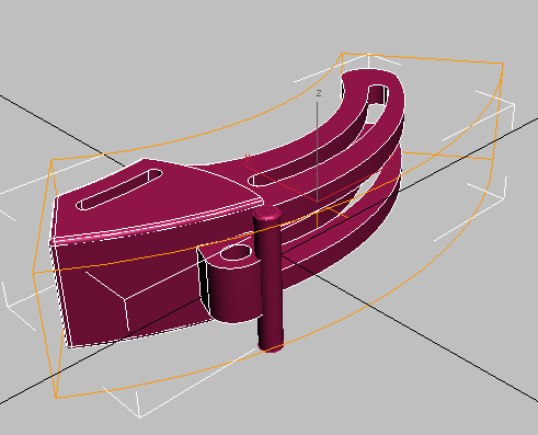

  3. Na implementação Parâmetros de curvatura Grupo Limites, ative Limitar efeito e, em seguida, altere o valor de Limite superior para 70 mm.
    Agora somente as extremidades das lâminas do fechamento são dobradas.

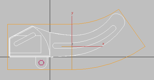

    Isto é mais fácil de visualizar na viewport superior.
