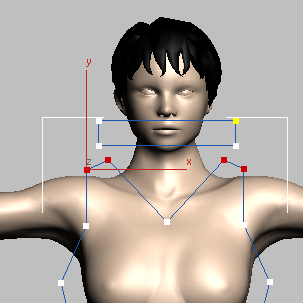

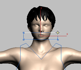

Desenhar o contorno do colarinho:
  1. No painel Criar, clique em (Formas) se ainda não estiver ativado e ative Retângulo.
  2. Na viewport, desenhe um retângulo que será o padrão do colarinho. O retângulo deve estar acima do decote, à frente da boca da modelo.
  3. Clique com o botão direito do mouse no colarinho e, no quadrante Transformação (inferior direito) do menu quad, selecione Converter em Converter em spline editável.
  4. Vá para o painel Modificar e ative (Vértice) para acessar o nível de subobjeto Vértice.
  5. Arraste uma caixa para selecionar todos os vértices no contorno do colarinho.
    Por padrão, o 3ds Max cria uma forma de Retângulo com vértices de Canto de Bezier.
  6. Clique com o botão direito do mouse no menu quad e, no quadrante Ferramentas 1 (superior esquerdo) do menu quad, escolha Canto.
    Isso converte os vértices em vértices de Canto como os da parte principal do padrão do pulôver.
  7. Na pilha modificadora, clique em Spline editável para sair do nível de subobjeto Vértice.

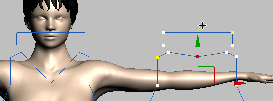

Anexar o colarinho ao padrão principal:
  1. Clique para selecionar o spline principal do padrão do pulôver, Line01.
  2. Na implementação Geometria do painel Modificar , clique para ativar Anexar e clique no contorno do colarinho, Rectangle01.
  3. Clique em Anexar novamente para desativá-lo.
  4. Alterar o nome da forma padrão para Padrão do pulôver

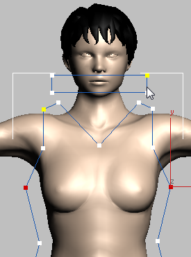

Quebrar os vértices para costuras:
    O modificador Criador de vestuário reconhece costuras por quebras no contorno do padrão: um par de vértices coincidentes quebrado indica o final de uma costura, enquanto um vértice ininterrupto faz parte de uma costura contínua. Por isso, é necessário quebrar vértices de forma seletiva antes de aplicar o Criador de vestuário.
  1. No painel Modificar, ative (Vértice).
  2. Arraste uma caixa para selecionar todos os vértices no contorno do colarinho.
  3. Na implementação Geometria, clique em Quebrar.
  4. Arraste uma caixa novamente para selecionar os vértices no topo das alças dos ombros, mas não o ponto médio do decote ou o ponto central das cavas.
  5. Clique em Quebrar uma vez mais.
  6. Arraste uma caixa para selecionar os vértices na parte inferior das cavas, mas não os vértices na cintura.
  7. Clique em Quebrar.
  8. Por fim, arraste uma caixa para selecionar os vértices da anca na parte inferior do padrão.
  9. Clique em Quebrar uma última vez para o padrão do pulôver.

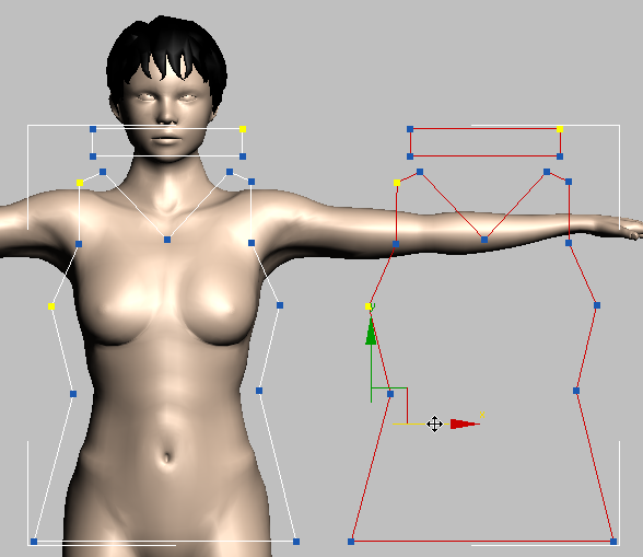

Copiar o contorno do pulôver para criar o painel posterior:
  1. Clique em (Spline) para ir para o nível de subobjeto Spline e arraste para selecionar todo o padrão.
  2. Ative (Selecionar e mover), Shift+ mover o padrão do pulôver para a direita para clonar as splines originais.
Ajustar o decote do painel posterior:
  1. No painel Modificar, ative (Vértice) para ir para o nível de subobjeto Vértice e mova o vértice central do decote do painel posterior verticalmente, para que o decote na parte posterior do pulôver não afunde à medida que o decote afunda.
  2. Na pilha modificadora, clique na entrada Linha para sair do nível de subobjeto Vértice.

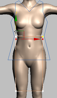

Desenhar o contorno da saia
A saia também é um padrão simples, mas inclui linhas para controlar onde estarão as pregas.
Padrão da saia
Desenhar o contorno da saia:
  1. Diminua o zoom da viewport um pouco para ver mais a figura da modelo.
  2. No painel Criar, ative (Formas) se ainda não estiver ativado e ative Retângulo.

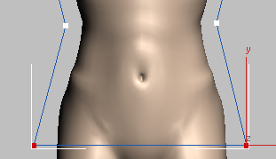

  3. Comece o contorno da saia desenhando um retângulo. A saia deve começar na cintura da modelo, acima do umbigo, e acabar ao nível dos joelhos da modelo.
  4. Altere o nome do retângulo para Padrão de saia.
  5. Clique com o botão direito do mouse e, no quadrante Transformação (inferior direito) do menu quad, escolha Converter em Converter em spline editável.
  6. Vá para o painel Modificar e ative (Segmentos).
  7. Selecione os dois lados verticais do retângulo.
  8. Na implementação Geometria, role para baixo para encontrar o botão Dividir e clique em Dividir para adicionar um vértice aos segmentos laterais.
  9. Ative (Vértice). Arraste uma caixa para selecionar todos os vértices na saia, clique com o botão direito do mouse e, no quadrante Ferramentas 1 (superior esquerdo) do menu quad, escolha Canto.
  10. Arraste uma caixa para selecionar os novos vértices médios ao longo da lateral do padrão da saia.
  11. Mova os vértices verticalmente para que fiquem logo abaixo dos vértices superiores do retângulo. Eles devem formar uma cinta para a saia.

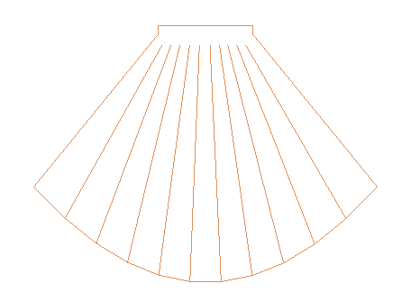

Adicionar os segmentos que se tornarão pregas:
    Os modificadores Criador de vestuário e Tecido fornecem diversas formas de criar pregas, costuras e assim por diante. O método usado neste tutorial é um dos mais fáceis e mais eficientes. Para obter mais detalhes sobre a modelagem de roupas, consulte a ajuda do 3ds Max.

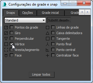

  1. Na barra de ferramentas principal, clique com o botão direito do mouse em (Alternância de snaps) para exibir a caixa de diálogo Configurações de grade e snap. Na caixa de diálogo, clique em Limpar todos e clique para ativar Vértice.
    Feche a caixa de diálogo Configurações de grade e snap.
  2. Na barra de ferramentas principal, clique para ativar (Alternância de snaps 3D).
  3. Assegure-se de que ainda esteja no nível de subobjeto Vértice e, na implementação Geometria, clique para ativar Criar linha.
  4. Comece a criar uma linha fazendo snap do vértice que está logo atrás da extremidade direita da bainha. Em seguida, pressione S para desativar snaps temporariamente e clique para colocar a extremidade da linha logo abaixo da cintura, à frente do tronco da modelo. Clique com o botão direito do mouse para finalizar a criação da linha.
  5. Pressione S para reativar os snaps e desenhe uma linha semelhante começando no próximo vértice da bainha à esquerda.
  6. Continue adicionando uma linha a cada um dos vértices ao longo da bainha, fazendo snap ao vértice da bainha, mas deixando o vértice superior livre (não se preocupe muito com a colocação dos vértices superiores). Ao concluir, a saia deve ter no total 10 costuras.
  7. Ative (Selecionar e dimensionar de maneira uniforme) e arraste uma caixa para selecionar todos os vértices superiores das costuras.
  8. Dimensione para baixo ao longo do eixo Y até os vértices estarem nivelados.
  9. Mova os vértices individuais na horizontal ao longo do eixo X para que as partes superiores das pregas estejam mais ou menos equidistantes.
    Você não precisa ser muito preciso nesta etapa: conforme a saia esvoaçar e se mover, as pregas serão mais observáveis na bainha do que na cintura.
  10. Arraste para selecionar todos os vértices do padrão da saia e, na implementação Geometria, clique em Quebrar.
Agora, o padrão da saia está quase concluído.
