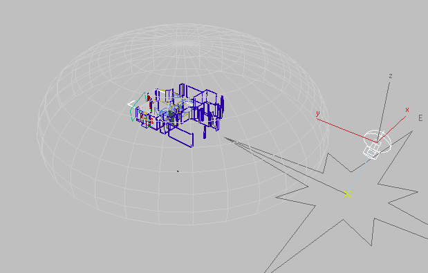

  1. Clique com o botão direito do mouse no viewport Perspectiva para torná-lo ativo e então clique no (botão de alternância Maximizar viewport) ou pressione Alt+W.
    Dica: Se um viewport Perspectiva não estiver visível, você poderá alterar uma das vistas ortográficas para uma vista Perspectiva, mas então terá de navegar no viewport para obter uma boa vista acima da cabeça da casa, com algum espaço vazio em torno dela.
  2. Pressione F3 para alternar para a exibição em estrutura de arame. Diminua o zoom no viewport para pode ver uma área em branco fora da cúpula celeste.

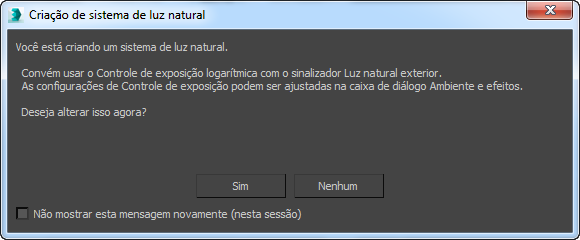

  3. Vá para o painel Criar e ative (Sistemas). Na implementação Tipo de objeto, clique no botão Luz do dia para ativá-lo.
    O 3ds Max exibe uma caixa de diálogo que pergunta se você deseja adicionar um controle de exposição Logarítmico à cena.
  4. Clique em Sim para adicionar o controle de exposição.
    Nota: Se você abriu wt_material.max , a cena já inclui um controle de exposição Logarítmico, e esse prompt não é exibido.
  5. Arraste em uma área vazia do viewport Perspectiva. Uma bússola rosa aparece. Solte o botão do mouse.
  6. No viewport Perspectiva, arraste para definir a altura da Luz do dia. Clique para concluir a criação do sistema Luz do dia.
    Nota: A posição da cena da bússola e a altura da luz na verdade não importam: o 3ds Max calculará os valores corretos para a luz do dia. Mais tarde, você ajustará a orientação da bússola para refletir a orientação geográfica do seu modelo.

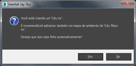

  2. Na implementação Parâmetros de luz do dia, altere o tipo de Luz do dia para mr Sol e o tipo de Luz do dia para mr Céu.
    Quando você escolhe mr Céu, o 3ds Max exibe uma caixa de diálogo que pergunta se você deseja adicionar um mapa de ambiente "mr Céu físico".
  3. Clique em Sim para aceitar a criação do mapa de ambiente e fechar a caixa de diálogo.
