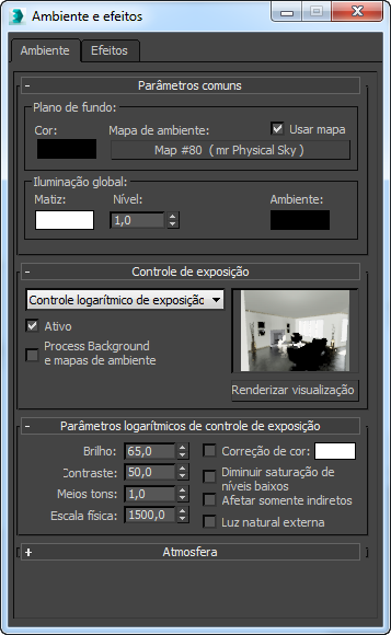

- Ative a viewport CameraDen.
- Selecione
Ambiente de renderização. O 3ds Max abre a caixa de diálogo Ambiente e efeitos.
- Sobre o lançamento de controle de exposição, assegure-se de que o tipo de controle de exposição é logarítmico.
- Sobre o lançamento de parâmetros de controle de exposição logarítmica, desative a luz natural externa caso ainda não esteja desativada.
- Sobre o lançamento de controle de exposição, certifique-se de que a opção Ativo esta ativada e, em seguida, clique em Renderizar Visualização.
A cena parece estar pronta para a renderização.
O renderizador mental ray pode exibir algumas mensagens de advertência: é possível ignorá-las. Fechar a janela de mensagens.
Fechar caixa de diálogo Ambiente e Efeitos.
